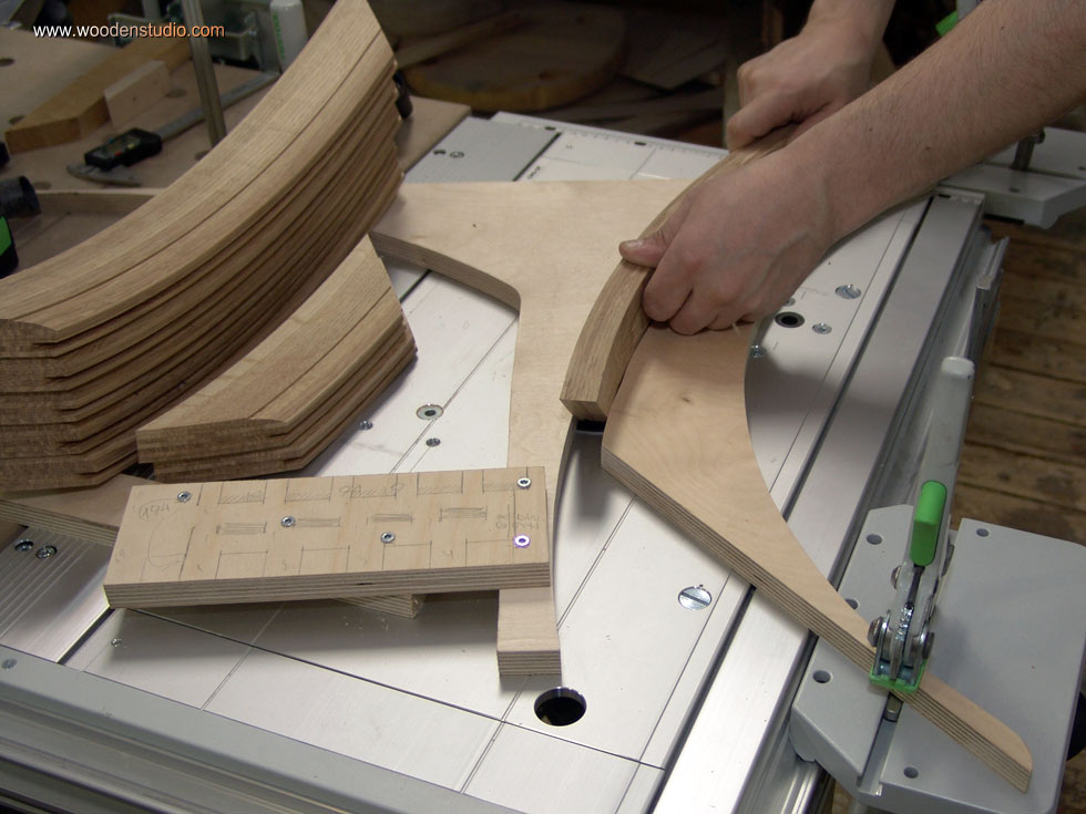

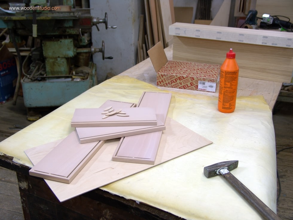

Самый распространенный вопрос который я слышу: Какой же фрезер можно ставить в стол? и за 5 и за 50 тыс. руб? Ну конечно же обычно до 10 тыщ. И кстати очень серьезный вопрос: Как его определить по тех. характеристикам?
В стол можно ставить абсолютно любой фрезер. Мы просто меняем положение фрезера для удобства выполнения определенных операций. Мощность фрезера в даном случае абсолютно не играет роли и количество подшипников и цена также.
К примеру необходимо сделать паз фрезой 4мм. Фрезу такого диаметра потянет любой фрезер. Вполне возможно, что прийдется делать за несколько проходов, чтоб не сломать фрезу.
Фрезеровка паза в боковинах ящика. Эту операцию можно проделывать на фрезерном столе. При большом количестве заготовок это удобней и быстрее.
Паз в гнутой обвязке фрезеровался так-же фрезой диаметром 4мм.
Для подобных задач, а так же для работы с кромкой можно использовать как маломощный фрезер, так и "монстр".
