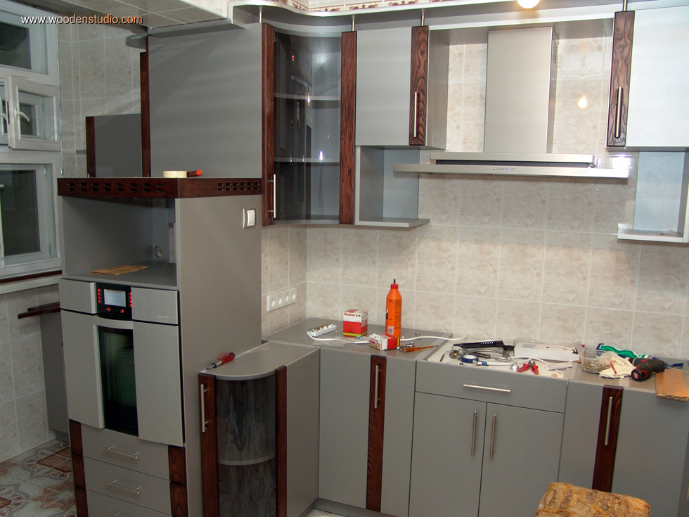

Отличная столешница, но остальная кухня из ДСП??? Как это стыкуется? Так клиент захотел или все остальное не Вы делали?

Все стыкуется очень хорошо. Вчера был там, привез облагороженную шпоном wenge угловую тумбу. Кухня белая, с медным цоколем и медными заказными ручками. Фото готовой пока не делал, так как еще не привезли стеклянную панель на рабочую стенку. Кухня уже используется по назначению в полной мере. Несколько крупных оригинальных видовых трещин оказались не весьма практичны, приняли решение "устранить", чем и занимался. Заделка трещин удалась на славу, перед этим конечно несколько недель испытывал различные технологии и материалы.

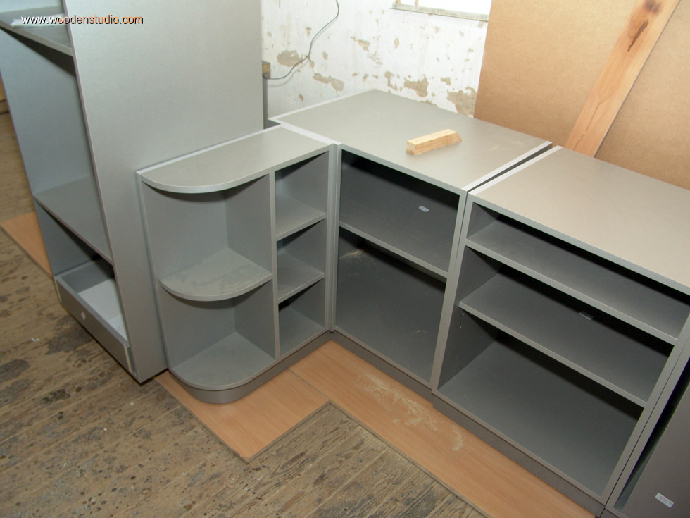

1. ДСП весьма гигроскопичен и может вспучится.
На фото не увидел обработки кромок ДСП, на который кладется столешница.
Соответственно возможно вспучивание при попадании влаги.
2. ДСП не экологичен.
Про качество изготовления сомнений нет, но тратить большие средства на эксклюзивную столешницу и экономить на остальном? Не понимаю.

Под  столешницу влага  не попадает
Это нонсенс.
Разве что из под низу ведро воды плеснуть.
Между стеной и столешницей обычно ставится плинтус, в местах врезок техники и мойки силикон.
А если делать кухонные шкафчики из дерева,это более рискованно чем из ДСП.Так как его со временем покрутит.
В даном изделии я не контролирую работу других производителей. Указывать кому и как делать не считаю правильным, так как я не знаю условий производства, да и договоренность заказчика с подрядчиком мне не известна.
Как бы там ни было, предпочитаю свою работу делать качественно.
Что касается кухонь, которые делал полностью, то там все закрыто и опасаться нечего.
